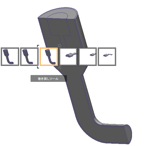

モデルの方向を変更したときにナビゲーション履歴に保存された前のビューに戻るには[戻る]を使用します。
ナビゲーション履歴には、サムネイル イメージと一緒に、モデルの前のビューのリプレゼンテーションが格納されます。ウィンドウを閉じるまで、ウィンドウごとに個別のナビゲーション履歴が保持されます。戻るツールのナビゲーション履歴はビュー固有であり、セッション間で保存されません。
[戻るツールの履歴]パネルを表示するには、ホイールで[戻る]をクリックして押したままにします。次に、ナビゲーション履歴内のビューをスクロールします。前のビューを復元するには、[戻るツールの履歴]パネルの左側にブラケットをドラッグします。
