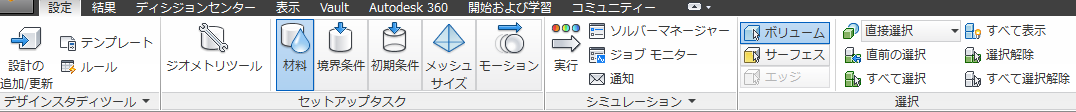

設定タブ
[設定]タブは、シミュレーション モデルの定義と実行に使用します。
デザインスタディツール
は、デザインスタディの更新、およびデザインスタディの自動化ツールの管理に使用します。
シミュレーションを定義するには、
[セットアップ タスク]
の各タスクを左から順に使用します。(ジオメトリツールを除き、タスクごとに追加の状況依存パネルが作成されます。)
[シミュレーション]
は、1 つまたは複数のシミュレーションを実行および管理するために使用します。
[選択]ではエンティティの選択をコントロールします。
注:
[セットアップ タスク]
パネルと
[シミュレーション]
パネルには、シミュレーションのセットアップと実行のための主要なコントロールが含まれています。
このセクションのページ
[設定] > [デザイン スタディ ツール]
[設定] > [セットアップ タスク]
[設定] > [シミュレーション]
[設定] > [選択]
