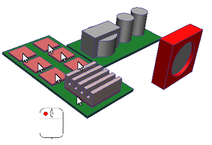

1.チップを 7 つ選択します。これらはすべて同じ PCB 上に配置されています。
注: ヒート シンクの下の大きいチップも忘れずに選択します(これを表示するために、ヒート シンクを非表示にする必要がある場合があります)。

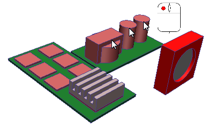

2.2 つのコンデンサと変圧器を選択します。

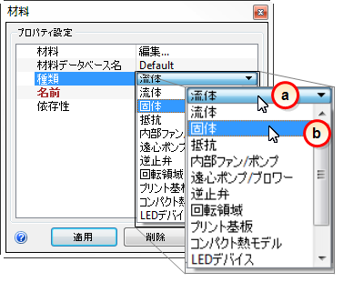

4.[材料]クイック編集ダイアログで、材料の種類を選択します。
- a.[種類]行で、右側の列をクリックします。
- b.[固体]を選択します。

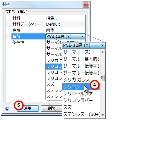

5.[名前]メニューで、[シリコン]を選択します。
6.[適用]をクリックします。
次のような設定になっていることを確認します。

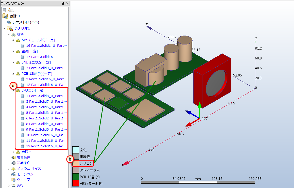

7.シリコン材料が正しく割り当てられていることを確認するには、デザイン スタディ バーと部品の色付けを確認します。
- a.デザイン スタディ バーで、[シリコン]の部品に対する材料割り当てを確認します。
- b.チップの色が凡例の[シリコン]の色に対応している必要があります。
