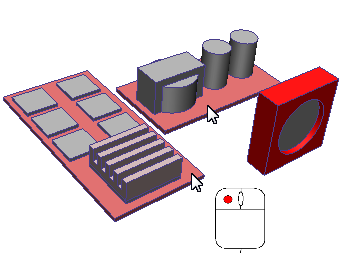

1.2 つの PCB をクリックして選択します。

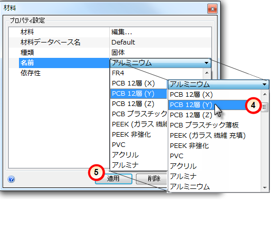

2.[材料]状況依存パネルで[編集]をクリックします。
3.[材料]クイック編集ダイアログで、材料の種類を選択します。
4.[名前]メニューから[PCB 12 層(Y)]を選択します。
5.[適用]をクリックします。

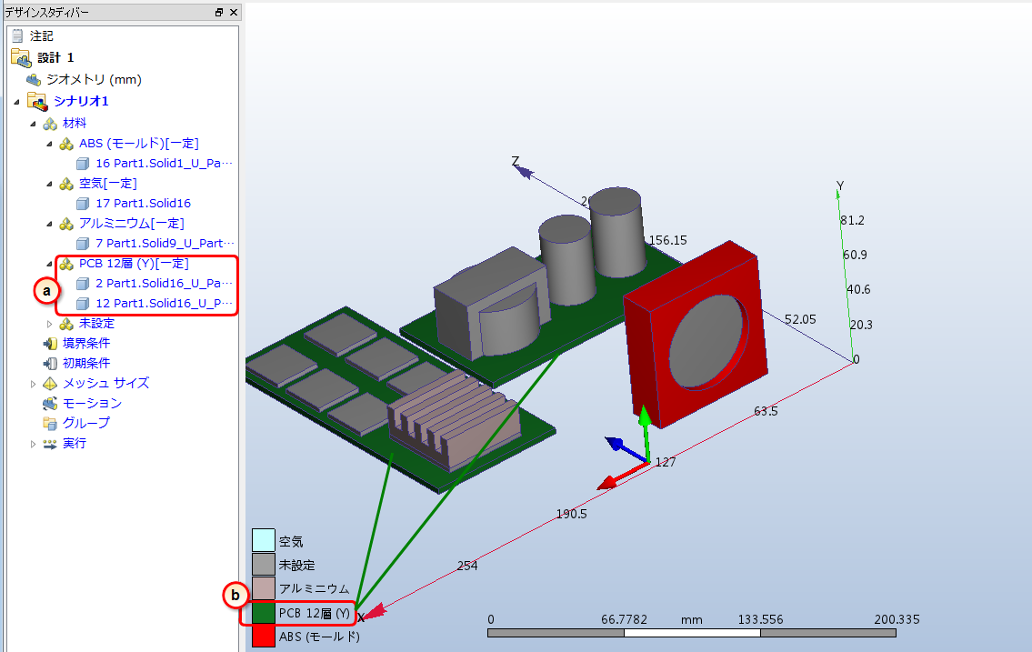

次のような設定になっていることを確認します。
6.PCB 材料が正しく割り当てられていることを確認するには、デザイン スタディ バーと部品の色付けを確認します。
