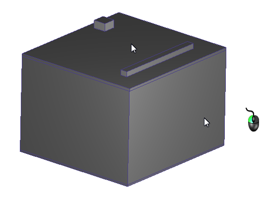

1.壁と天井の両方の部品をクリックして選択します。

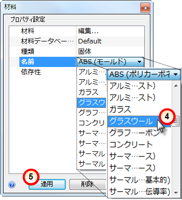

3.[材料]クイック編集ダイアログで、材料の種類を選択します。
a.[種類]行で、右側の列をクリックします。
b.[固体]を選択します。
4.[名前]メニューで[グラス ウール]を選択します。
5.[適用]をクリックします。

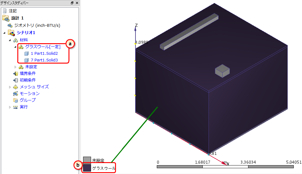

6.グラス ウールの材料が正しく割り当てられていることを確認するには、デザイン スタディ バーと部品の色付けを確認します。
a.デザイン スタディ バーで、[グラス ウール]の部品に対する材料割り当てを確認します。
b.壁と天井の部品の色が、凡例の[グラス ウール]の色に対応している必要があります。
