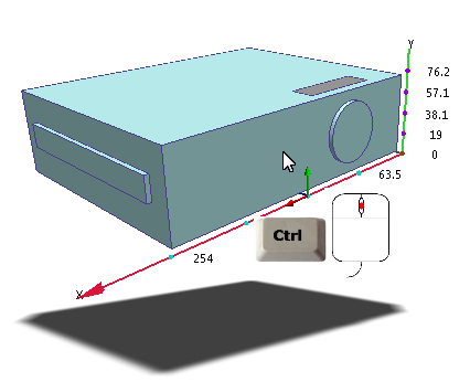

1.開始するには、[Ctrl]キーを押しながらマウスの中央ボタンをクリックして、空気部品を非表示にします。

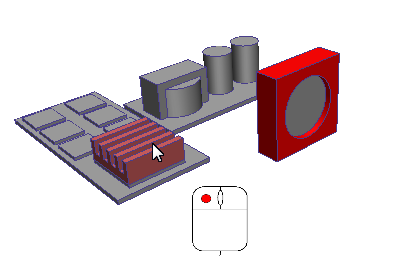

2.ヒート シンクをクリックして選択します。

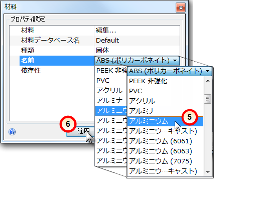

3.[材料]状況依存パネルで[編集]をクリックします。
4.[材料]クイック編集ダイアログで、材料の種類を選択します。
5.[名前]メニューで、[アルミニウム]を選択します。
6.[適用]をクリックします。
次のような設定になっていることを確認します。
