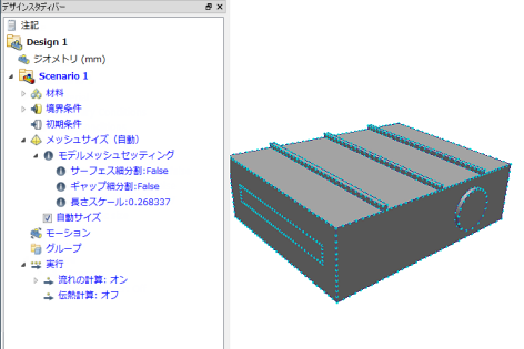

この手順では、メッシュ分割が自動的に行われるように設定します。
1.[設定]タブの[メッシュ サイズ]をクリックして、メッシュ タスクに切り替えます。
2.[自動メッシュ サイズ]状況依存パネルで[自動サイズ]をクリックします。
次のような設定になっていることを確認します。

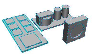

モデルの各エッジに沿って青いドットが表示されています。これらのドットで、メッシュ分布の簡単なプレビューを表しています。
