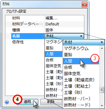

この手順では、利用者に人間の材料を割り当てます。
1.利用者をクリックして選択します。
2.[材料]状況依存パネルで[編集]をクリックします。
3.[材料]クイック編集ダイアログで、[種類]が[固体]で、[名前]が[人間]であることを確認します。
4.[適用]をクリックします。
次のような設定になっていることを確認します。

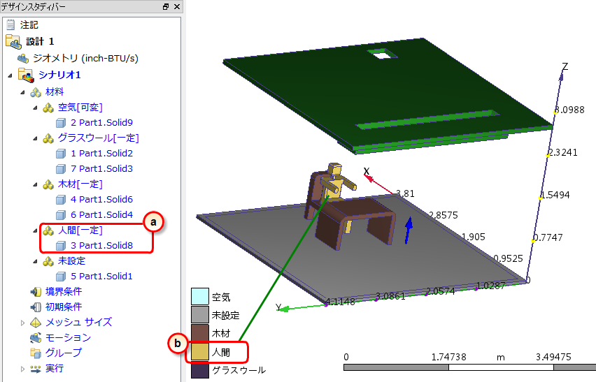

5.人間の材料が正しく割り当てられていることを確認するには、デザイン スタディ バーと部品の色付けを確認します。
a.デザイン スタディ バーで、人間に対する材料割り当てを確認します。
b.人の部品の色が凡例の人間の色に対応している必要があります。
