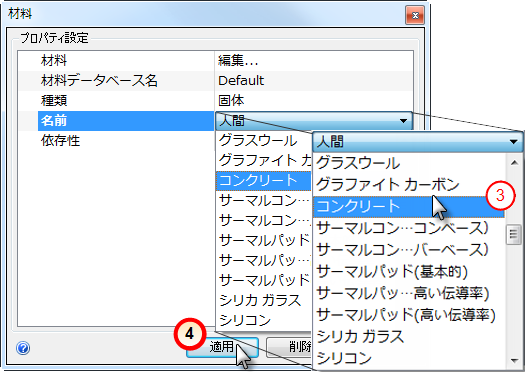

  1. 床をクリックして選択します。
  2. [材料]状況依存パネルで[編集]をクリックします。
  3. [材料]クイック編集ダイアログで、[種類][固体]で、[名前][コンクリート]であることを確認します。
  4. [適用]をクリックします。

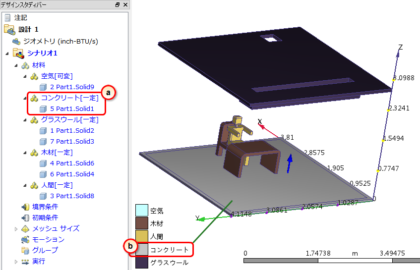

  5. コンクリートの材料が正しく割り当てられていることを確認するには、デザイン スタディ バーと部品の色付けを確認します。
    1. デザイン スタディ バーで、[コンクリート]の部品に対する材料割り当てを確認します。
    2. 床部品の色が、凡例の[コンクリート]の色に対応している必要があります。
