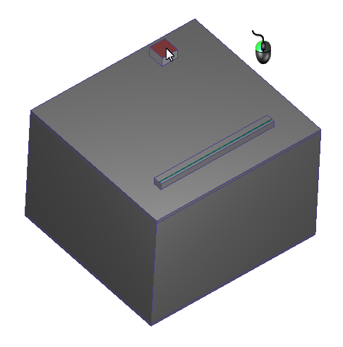

この手順では、流出口のスロットに周囲圧力の境界条件を割り当てます。
1.流出口サーフェスをクリックします。

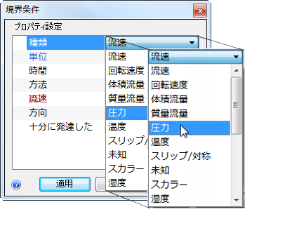

2.[境界条件]状況依存パネルで[編集]をクリックします。

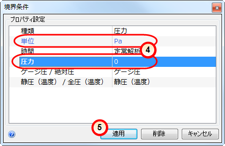

3.[種類]行で[圧力]を選択します。
4.[単位]は Pa、[圧力]の値は 0 のままにします。
5.[適用]をクリックします。
次のような設定になっていることを確認します。

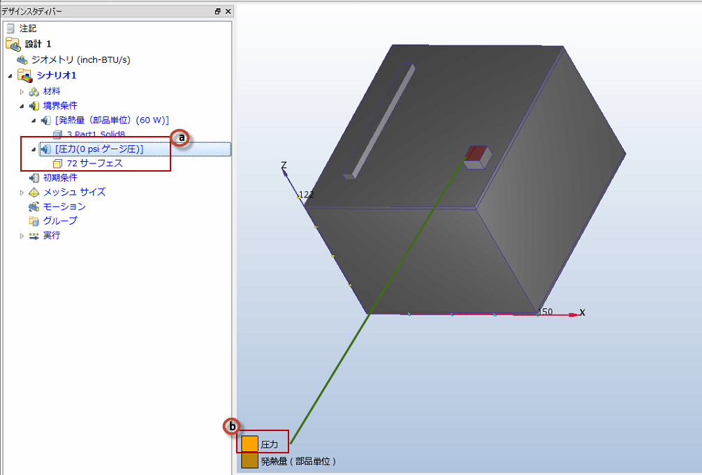

6.圧力の境界条件が流出口に正しく適用されていることを確認するには、デザイン スタディ バーと流出口サーフェスの色付きのストライプを確認します。
