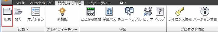

  1. Autodesk® CFD を起動し、[新規]をクリックします。
    新規スタディ

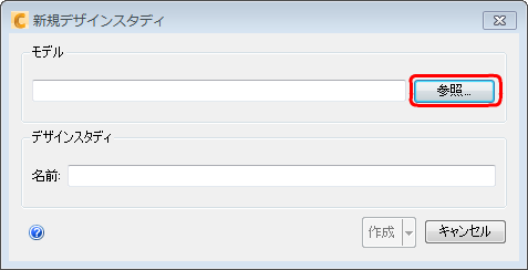

  2. [新規デザイン スタディ]ダイアログで、[参照...]をクリックします。
    新規デザイン スタディ

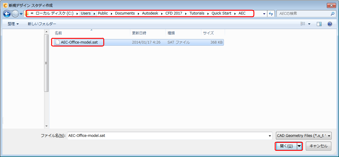

  3. C:\Users\Public\Public Documents\Autodesk\CFD 2020\Tutorials\Quick Start\AEC にナビゲートし、AEC-Office-model.sat を選択します。[開く]をクリックします。
    AEC フォルダを選択

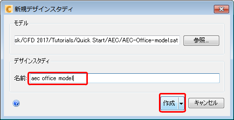

  4. [新規デザイン スタディ]ダイアログ ボックスで、[名前]に名前を入力し、ボタン オプションが[作成]に設定されていることを確認して、[作成]をクリックします。
    新しいスタディ名

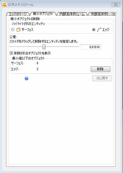

  5. ほとんどの場合、[ジオメトリ ツール]というダイアログ ボックスが表示されます。 右上隅にある[X]をクリックして、ダイアログを閉じます。
    ジオメトリ ツール
    このダイアログは小さなエッジが見つかったことを示していますが、それらはモデルの意図的な部分であるため、削除はしません。

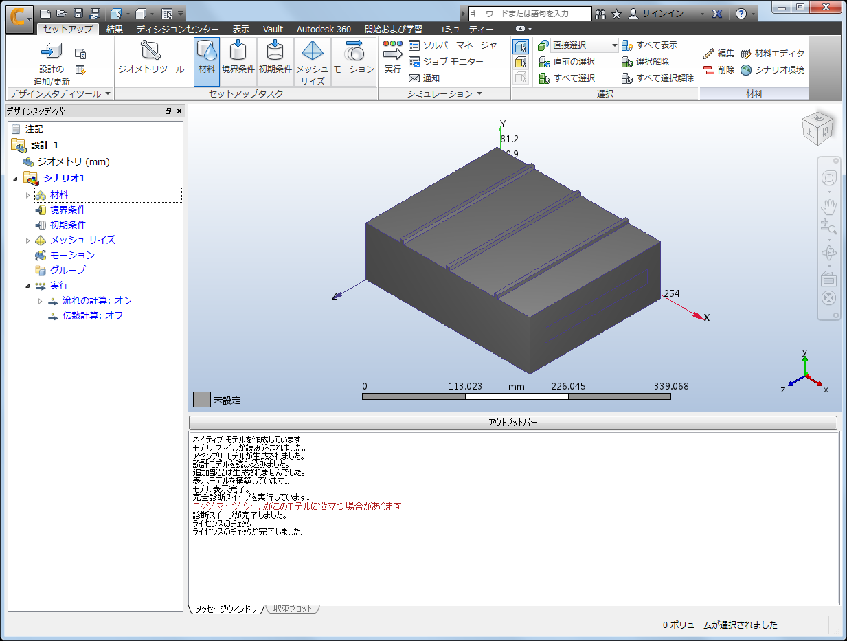

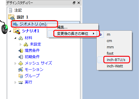

  6. 読み込まれたジオメトリはメートル単位ですが、インチ単位に変換する必要があります。そのため、次の手順を実行します。
    • デザイン スタディ バーの[ジオメトリ]ブランチを右クリックし、[変更後の長さの単位]を選択して、[inch-BTU/s]をクリックします。
      単位をインチに変更する
次のように表示されます。
Autodesk® CFD が起動し、モデルが表示されています。軸上の寸法値に注目してください。
最初に開いた状態
