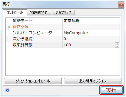

設定タブで[実行]をクリックします:
このモデルには既定の設定が最適であるため、[実行]をクリックしてシミュレーションを開始します。
![[実行]ダイアログ](../images/solve-dialog.png)
