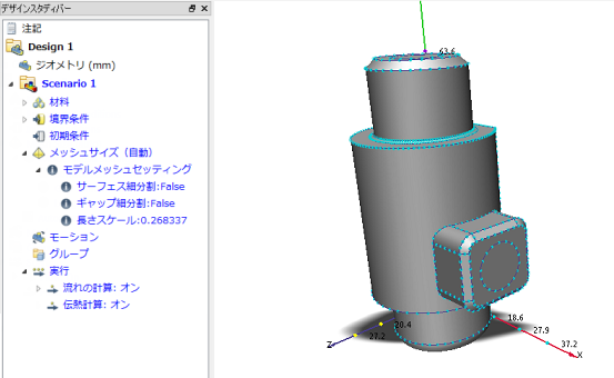

  2. [自動メッシュ サイズ]状況依存パネルで[自動サイズ]をクリックします。
    自動サイズ
次のような設定になっていることを確認します。
モデルの各エッジに沿って青いドットが表示されています。これらのドットで、メッシュ分布の簡単なプレビューを表しています。
メッシュを確認する
