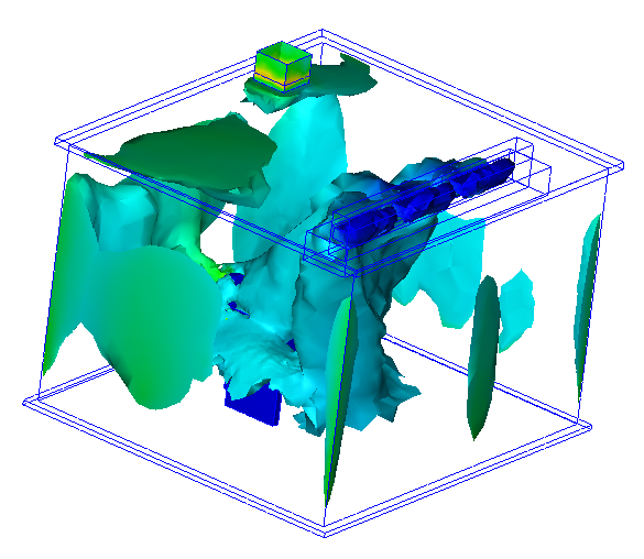

3.[量][流速]に変更します。
低速の流れの詳細を参照するには、スライダを左にドラッグします。
次のように表示されます。
流速が特定の値(等値面量)のあらゆる場所に温度(温度結果による色表示)が表示されます。スライダをドラッグすると、流速の値が変更されます。

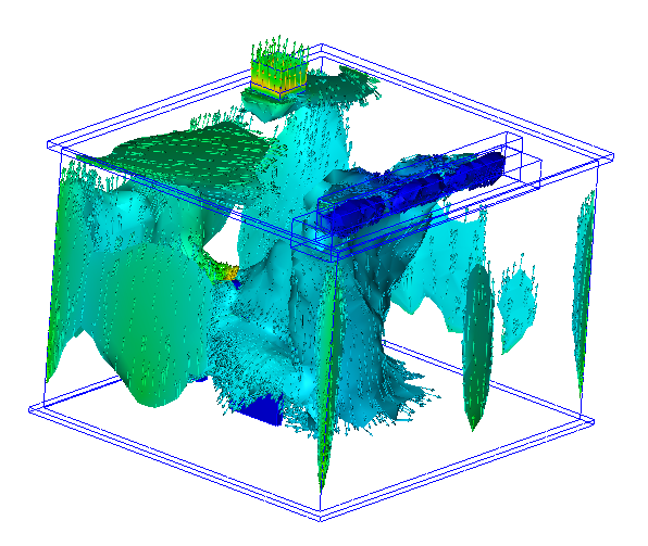

4.プロットにベクトルを表示するには、[ベクトルの設定]タブをクリックして、[結果]メニューから[流速ベクトル]を選択します。
次のように表示されます。
この結合ビューは、3 次元の流れと温度分布を視覚化し、理解するために非常に有用な方法です。サーマル プルームが利用者を避けていることに注目してください。これは、利用者の体温が周囲よりも高いためです。

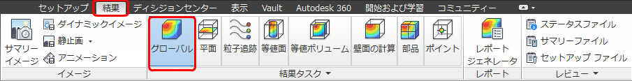

5.[結果] > [結果タスク] > [グローバル]をクリックします。
6.[グローバル結果]メニューから、[温度]を選択します。
