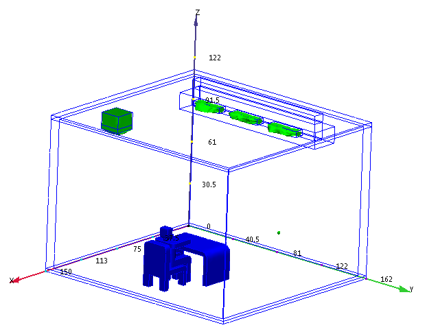

3.[等値面]状況依存パネルの[追加]をクリックします。
次のように表示されます。
これは同一の値を持つサーフェスになります。これには、同じ値の流速を持つモデルの場所が表示されます。

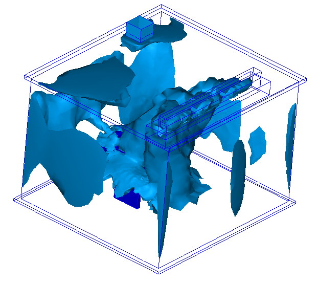

4.[等値面]状況依存パネルの[編集]をクリックして、値を変更します。
5.[等値面制御]ダイアログ ボックスでスライダをドラッグすると表示が変化します。左端から 4 分の 1 の位置までドラッグしてみます。
次のように表示されます。
これは、流れ分布の 3 次元ビューです。
等値面は、空間内の流れ分布を明確に伝えるため、AEC シミュレーションに最適なツールです。結果平面は、流れの 2 次元のスライスをキャプチャしますが、等値面は、完全な 3 次元のビューをキャプチャします。
この例では、指定された速度で、大量の空気が机の下と占有者の後ろに移動していることがわかります。
