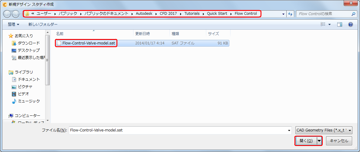

[新規デザイン スタディ]ダイアログで、[参照]をクリックします。
C:¥ユーザ¥パブリック¥パブリックのドキュメント¥Autodesk¥CFD 2023¥Tutorials¥Quick Start¥Flow Control にナビゲートし、Flow-Control-Valve-model.sat を選択します。[開く]をクリックします。

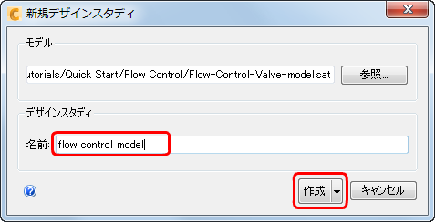

[新規デザイン スタディ]ダイアログ ボックスで、[名前]に名前を入力し、ボタンのアクティブ オプションが[作成]であることを確認して、[作成]をクリックします。

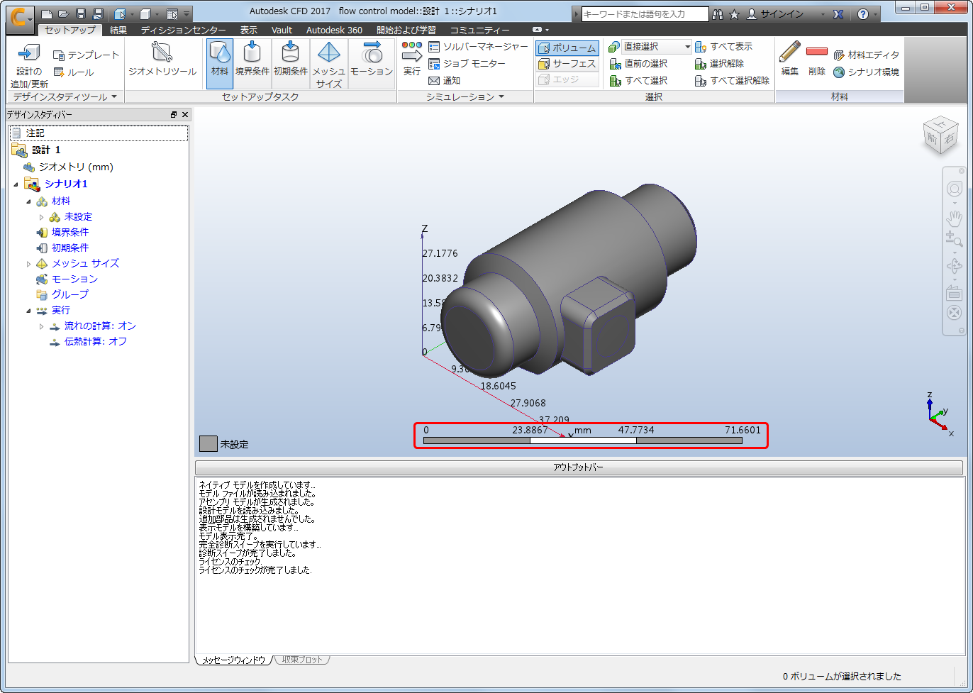

次のように表示されます。
Autodesk® CFD が起動し、モデルが表示されます。スケール上の寸法値に注目してください。
