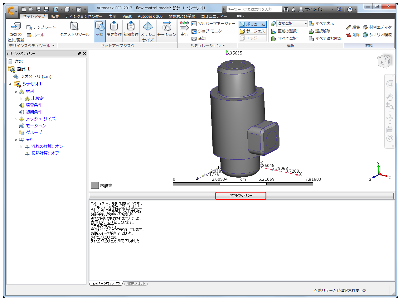

  1. いくつかの追加の画面スペースを開くには、[アウトプット バー]ボタンをクリックしてアウトプット バーを折りたたみます。
    アウトプット バーを展開する
    アウトプット バーを折りたたむ

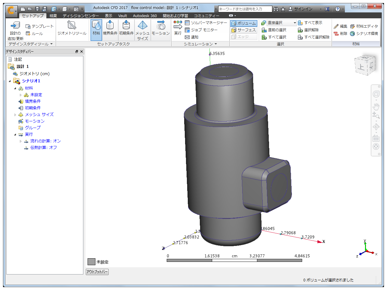

    注: モデルの操作(移動)方法は、基本的に、回転、拡大と縮小、画面移動の 3 つです。
  2. モデルを回転するには、[Shift]キーを押しながらマウスの中ボタンをクリックして、マウスを移動します。
    回転
  3. ズームするには、スクロール ホイールを回します。
    ズーム
  4. 画面移動(移動)するには、マウスの中央ボタンを押したままマウスを移動します。
    画面移動

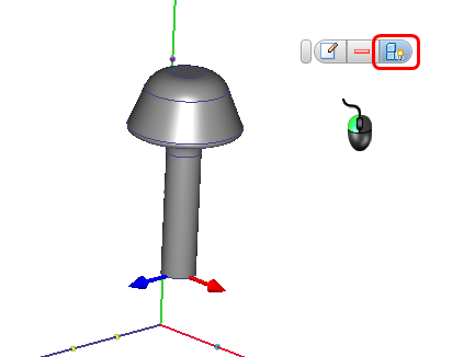

    注: いくつかの手順で、内部の部品にアクセスするために、外側の部品を非表示にします。
  5. オブジェクトを非表示にするには、オブジェクトにカーソルを置き、[Ctrl]キーを押しながらマウスの中ボタンをクリックします。
    非表示
    [Ctrl]キーで非表示
    もう 1 つの方法として、左クリックしてツールバーから[非表示]アイコンをクリックしても、部品を非表示にできます。
    ツールバーを非表示
  6. すべての部品を表示するには、グラフィックス ウィンドウ内で[Ctrl]キーを押しながら、マウスの中ボタンを使ってモデルではない領域をクリックします。
    すべて表示
    または、左クリックして[すべて表示]アイコンをクリックします。
    [すべて表示]アイコン
    すべて表示
