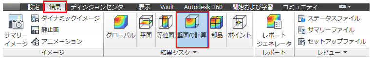

  1. [結果]タブで[壁面の計算]をクリックします。
    [壁面の計算]アイコン
