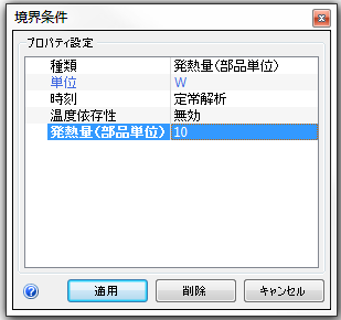

次のいずれかの方法で[境界条件]クイック編集ダイアログを開きます。
ツールバーからの編集
境界条件を編集
[種類] = [発熱量(部品単位)]
[単位] = W
[発熱量(部品単位)] = 10
発熱量(部品単位) 10
[適用]をクリックします。
