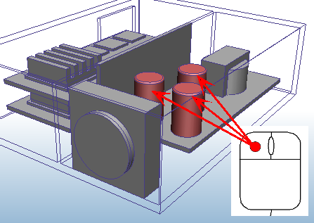

コンデンサー上の発熱量(部品単位)
筐体と2つの空気部品を非表示にします
筐体を非表示
コンデンサーを3つ選択します
コンデンサを選択

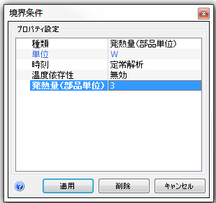

次のいずれかの方法で[境界条件]クイック編集ダイアログを開きます。
ツールバーからの編集
境界条件を編集
[種類] = [発熱量(部品単位)]
[単位] = W
[発熱量(部品単位)] = 3
発熱量 3W
[適用]をクリックします。
