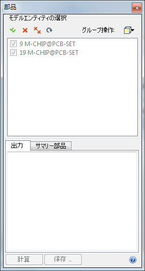

解析結果タブで部品をクリックします。
[部品]アイコン
[グループ操作]ボタンをクリックし、[Medium Chips]グループを選択します。
これらの部品をサマリー部品に設定するには、モデルエンティティ選択領域で、各部品の横にあるボックスをチェックします。
[部品]ダイアログ

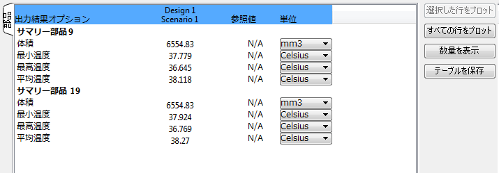

アウトプットバーの重要値タブ上にある解析結果テーブルを確認します。
重要値
注: この手順では、結果がシンプルなテーブルで表示されます。これにより、2 つのチップの結果を比較し、出力することが簡単になりました。この方法を使用して、複数の設計やシナリオの解析結果を比較します。
