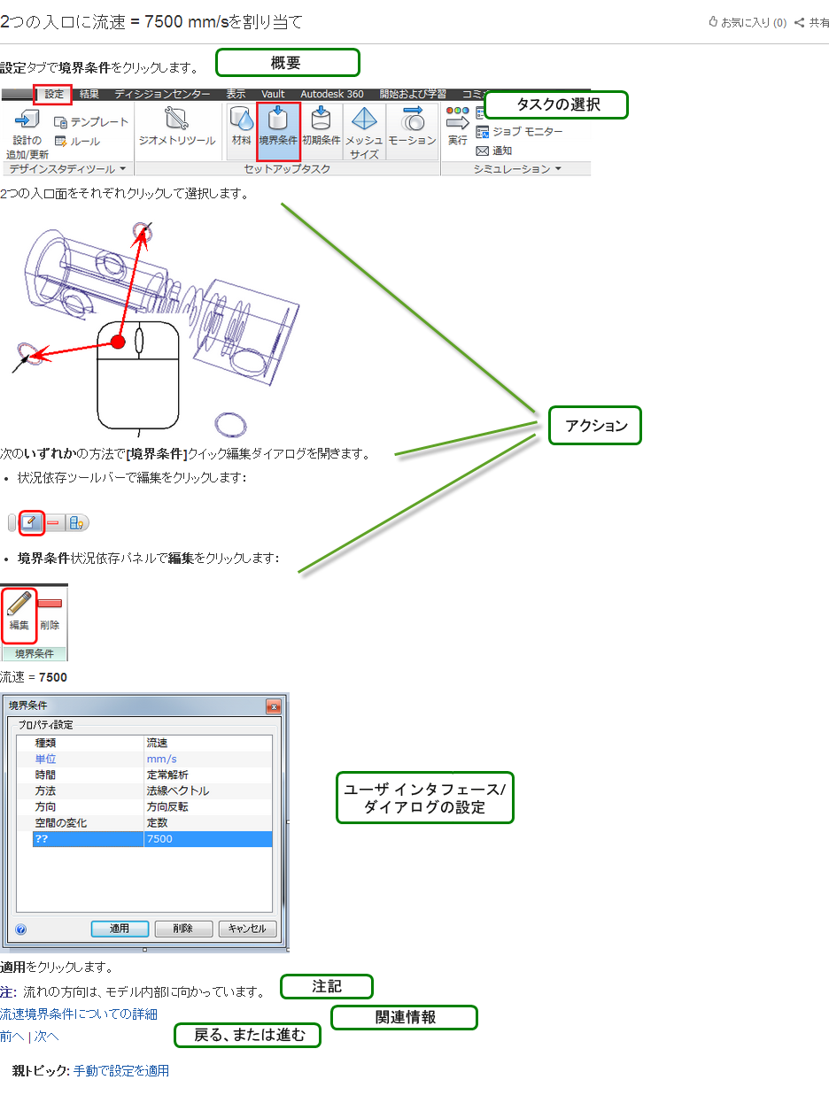

チュートリアルの形式
各チュートリアルは複数の手順に分かれており、1 つのトピックで 1 つの手順が説明されています。すべてのステップがこの例のような形式で表示されます。
- 概要では通常、ステップの目的を説明します。タスクを変更するためのアクションが含まれている場合もあります。
- アクションでモデルをマウスクリックする必要がある場合は、使用するマウス ボタンとモデル上の位置が示されます。
- 多くのステップでは、アクションをまとめて説明するために入力後のユーザ インタフェース ダイアログが表示されています。
- 追加情報は多くの場合、注: に続いて記載されています。
- ステップに関連情報へのリンクが含まれている場合があります。ステップで説明されている内容についての理解を深めるためにぜひご利用ください。
- 1 つのステップが終了したら、左下の[次へ]リンクをクリックして次のステップに進みます。
