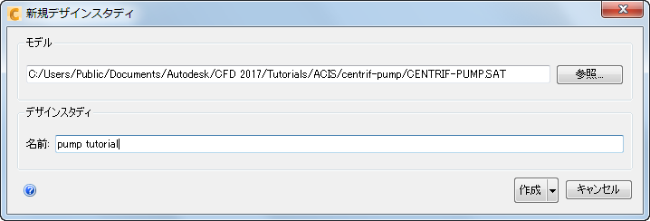

ステップ 3: デザイン スタディを作成する
  1. 新しいデザイン スタディの名前を入力します。任意の名前を使用することができます。
  2. [作成]がアクティブなオプションであることを確認して、[作成]をクリックします。
new design study
Autodesk® CFD が起動し、チュートリアル用のデザイン スタディを作成します。
