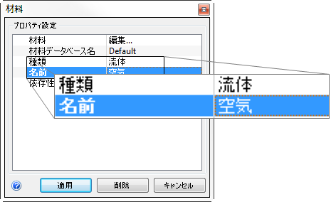

4. [材料]クイック編集ダイアログで、[種類][流体]で、[名前][空気]であることを確認します。

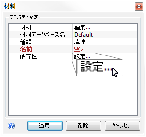

5. [環境]行で[設定]をクリックします。

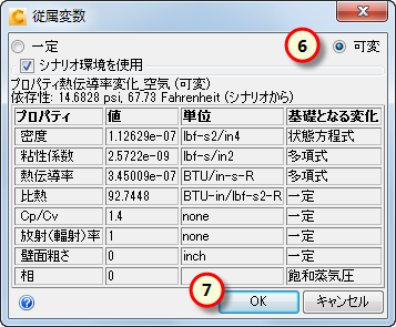

6. [従属変数]ダイアログで[可変]をクリックします。
7. OKをクリックします。
注: 手順 6 および 7 では、プロパティが温度に合わせて変動するように空気材料の定義を変更しました。この変更が必要なのは、展示会場内での空気の動きで浮力がかなり重要な役割をになうためです。

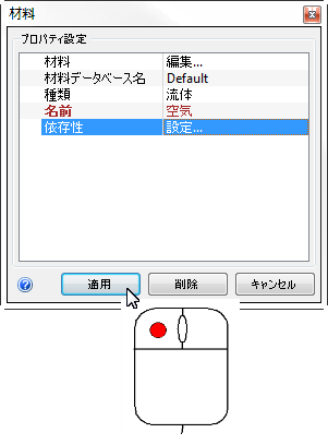

8. [材料]クイック編集ダイアログで[適用]をクリックします。

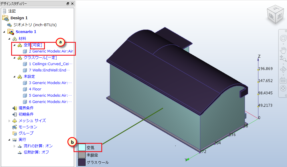

9. 空気材料が正しく割り当てられていることを確認するには、デザイン スタディ バーと部品の色付けを確認します。
注: すべて正しいことが確認できたら、次の手順に進みます。問題があれば、この段階で修正してください。
