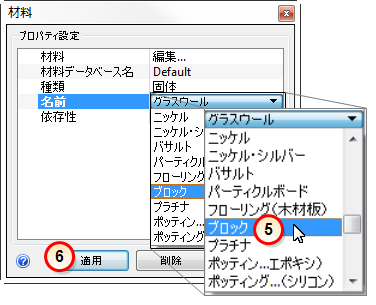

3. 材料状況依存パネルで編集をクリックします:
4. [材料]クイック編集ダイアログで、材料の種類を選択します。
5. [名前]メニューで、[ブロック]を選択します。
6. 適用をクリックします。
次のような設定になっていることを確認します。

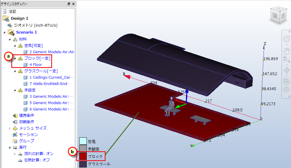

7. 材料としてレンガが正しく割り当てられていることを確認するには、デザイン スタディ バーと部品の色付けを確認します。
注: すべて正しいことが確認できたら、次の手順に進みます。問題があれば、この段階で修正してください。
