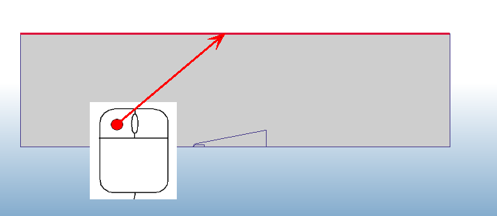

自由流速度境界条件の割り当て
次のように、最上部のエッジを選択します。
最上部のエッジを選択
