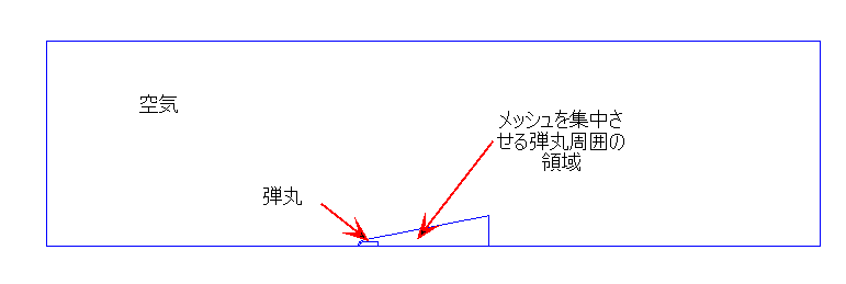

高速外部流れに有効なテクニックを使用すると、弾丸は巨大な空気ボリュームの中に置かれます。弾丸の周りに予想される衝撃領域内と弾丸の軌跡内に適切なメッシュを作成するためサブ領域があります。
次は、シミュレーション ジオメトリです。
弾丸の拡大図を示します。
この解析は、X軸に対して軸対称です。メッシュは、急な勾配を解析できるように物体付近では非常に細かく、遠距離境界付近ではより粗く設定されています。
この例題において、遠距離境界は、物体から50弦長ほど離れています。境界条件は、物体近くの流れへの影響を最小限に抑えるため、物体から非常に離れた位置に設定します。
