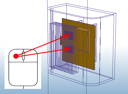

外部空気、筐体、および内部空気の各部品を非表示にします(表示されている場合)。
外側の筐体を非表示
基板上の 2 つのチップを選択します。
チップを選択

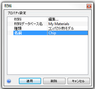

次のいずれかの方法で、材料クイック編集ダイアログを開きます。
ツールバーからの編集
材料を編集
材料データベース名 = My Materials
[種類] = [コンパクト熱モデル]
[名前] = [Chip]
材料ダイアログ
[適用]をクリックします。
