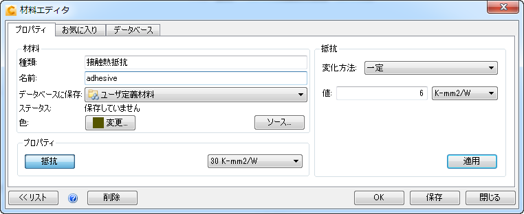

接触抵抗材料の作成
材料クイック編集ダイアログを開くには、材料コンテキスト メニューで編集をクリックします。
材料を編集
設定タブで選択モードをサーフェスに設定
[サーフェス]を選択
[種類][接触抵抗]に変更します。
材料行で編集...クリックします。
[名前]フィールドに adhesive と入力します
My Materialsデータベースに保存メニューから選択します。
[値] = 6 K-mm2/W
[適用]をクリックします。
材料エディタ
保存をクリックします。
OKをクリックします。
