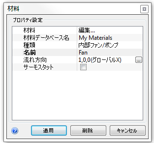

次のいずれかの方法で、材料クイック編集ダイアログを開きます。
ツールバーからの編集
材料を編集
材料データベース名 = My Materials
[種類] = 内部ファン/ポンプ
[名前] = Fan
ファン材料
[流れ方向]ダイアログの [X]ボタンをクリックします
流れ方向
注: 流れ方向は正の X 方向(1, 0, 0)に設定する必要があります。
[適用]をクリックします。
