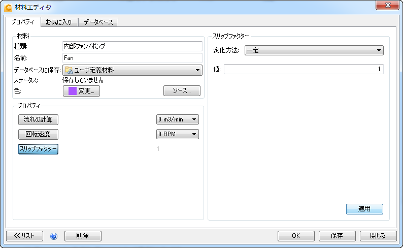

材料クイック編集ダイアログを開くには、材料コンテキスト メニューで編集をクリックします。
マテリアルを編集
種類を内部ファン/ポンプに変更します
材料行で編集...クリックします。
[名前]フィールドに名前として Fan と入力します。
My Materialsデータベースに保存メニューから選択します。
[流れ]ボタンをクリックします。
[変化方法] = [一定]
[値] = 0.56[単位] = m3/min
[適用]をクリックします。
[回転速度]ボタンをクリックします。
[変化方法] = [一定]。[値] = 0 RPM[適用]をクリックします。
[スリップ ファクター]ボタンをクリックします。
[変化方法] = [一定]。[値] = 1[適用]をクリックします。
材料エディタ
保存をクリックします。
OKをクリックします。
