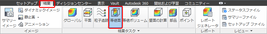

1. 解析結果タブで等値面をクリックします。

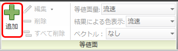

2. 等値面を作成するには、等値面状況依存パネルで追加をクリックします。

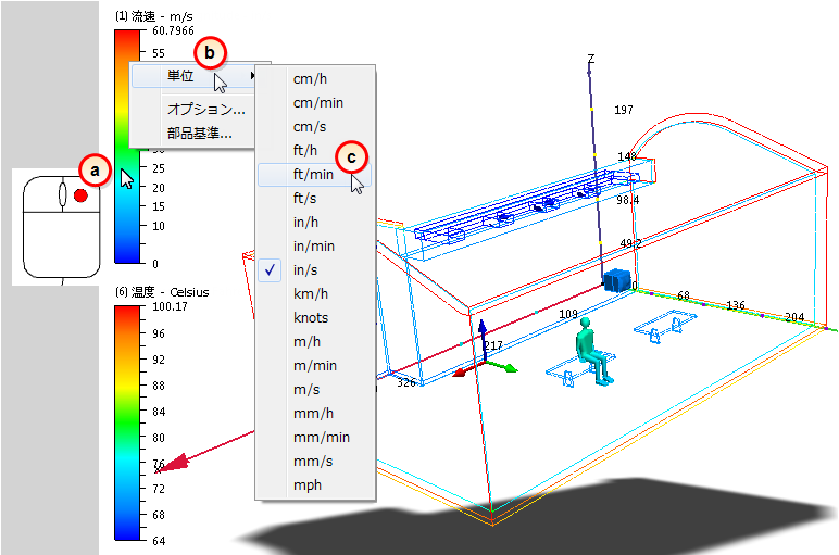

5. 速度の大きさの既定の単位は in/s です。これらを ft/min に変更します。
- a. [流速]の凡例(下図参照)を直接右クリックします。
- b. [単位]をクリックします。
- c. メニューから [ft/min] を選択します。
注: これは、業界でより標準的な単位を使用して速度の結果を表示する場合に役立ちます。
