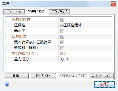

実行
設定タブで実行をクリックします:
[実行]アイコン
物理的特性タブをクリックします。
流れ = オン
熱伝達 = オン
流れ計算後に伝熱計算 = オン
実行の準備
コントロールタブをクリックします。
[収束計算数] = 100
計算をクリックして、解析を開始します。
注: [流れ計算後に伝熱計算]によって、2 段階の計算が自動的に行われます。第1段階では流れの計算だけを行います(伝熱なし)。第2段階では伝熱のみ、繰り返し計算をさらに最大100回行います。
