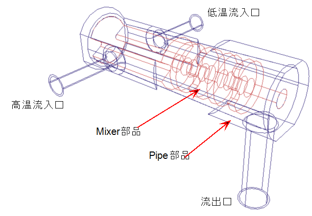

このチュートリアルでは、簡略化された水道蛇口内部の流れについて学習します。高温の水と低温の水が合流し、混ざり合った後に出口から出るモデルです。
CADモデルは2つのソリッド部品で構成されています。Autodesk® CFD のジオメトリ ツールを使用して、水の挙動をシミュレートするための内部構造を作成します。 配管と内部の分配器の材質は銅です。
