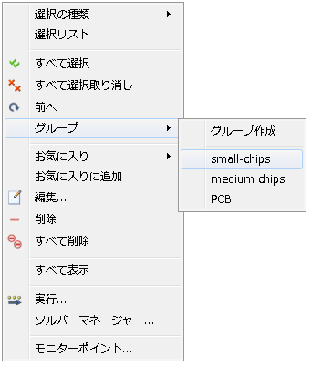

設定タブで選択モードをボリュームに設定
ボリュームに設定
グラフィックス ウィンドウ上で右クリックして、[グループ]を選択します。[小型チップ]グループを選択します。
小型チップを選択

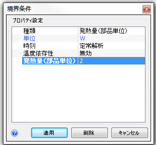

次のいずれかの方法で[境界条件]クイック編集ダイアログを開きます。
ツールバーからの編集
材料を編集
[種類] = [発熱量(部品単位)]
[単位] = W
[発熱量(部品単位)] = 2
発熱量
[適用]をクリックします。
