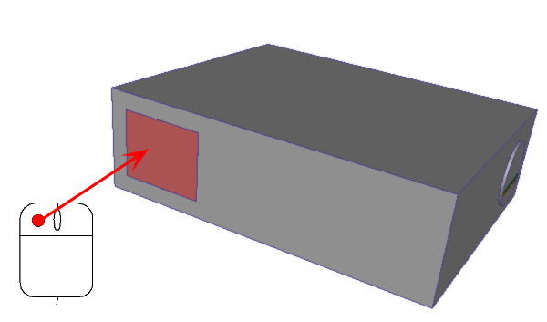

流出口面を選択する。
次の
いずれか
の方法で
[境界条件]
クイック編集ダイアログを開きます。
状況依存ツールバーで編集をクリックします:
境界条件
状況依存パネルで
編集
をクリックします:
[種類] = [圧力]
[単位] = Pa、[圧力] = 0
[適用]
をクリックします。
