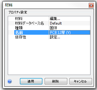

次のいずれかの方法で、材料クイック編集ダイアログを開きます。
ツールバーからの編集
マテリアルを編集
材料クイック編集ダイアログで、[種類] = [固体]に設定します。
[名前] = PCB_12 層(Y)
材料名
[適用]をクリックします。
注: 適用した材料は、12 層 PCB と同等の伝導率を有する固体です。この他に、PCB 材料を作成し、PCB 材料エディタで層と金属比率を定義するという方法もあります。
