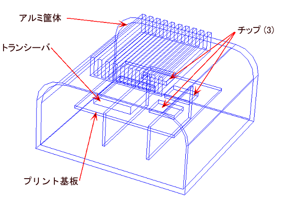

このチュートリアルでは、自然対流でのみ冷却される密封された通信モジュール内の空気の流れと温度分布の解析を行います。
アルミニウム筐体には、複数の発熱部品が格納されています。構成部品を冷却するための、ファンまたはその他のアクティブな機器は使用されません。すべての熱伝達は筐体内部の浮力流れと、外部筐体への伝導の結果です。
静止空気中のモジュールをシミュレートします。これは、周囲の空気の自然対流は、コンポーネントによって放出される熱を除去するための主要な機能であることを意味します。外部空気をシミュレートしないため、筐体の外側サーフェスに適用された熱伝達率(対流)境界条件を使用してシミュレートします。
