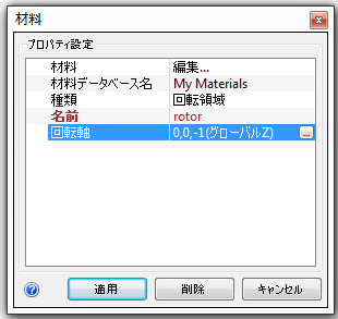

次のいずれかの方法で、材料クイック編集ダイアログを開きます。
ツールバーからの編集
マテリアルを編集
材料データベース名 = My Materials
[種類] = 回転領域
[名前] = rotor
材料ダイアログ
回転軸列で、 ... ボタンをクリックします。
[Z]をクリックし、[-]/[+]ボタンをクリックします。
注: これにより回転軸が 0, 0, -1 の向きに設定されます。
[適用]をクリックします。
