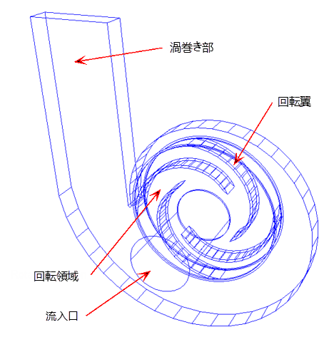

このチュートリアルでは、後方に傾斜した翼を持つ遠心ポンプ内の流れをシミュレートします。このモデルは、渦巻き部、流入側パイプ、回転翼、回転領域から構成されます。
ポンプのジオメトリ

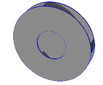

回転領域は、回転翼を完全に囲むボリュームであり、これは回転部品とその周囲の静止物体間のインタフェースとなります。
次は、回転領域です。
rotating region

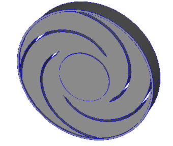

参考までに、次が回転翼です。
回転翼
