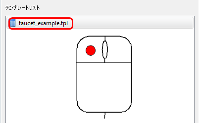

テンプレートの一覧でfaucet_example.tplをクリックします。

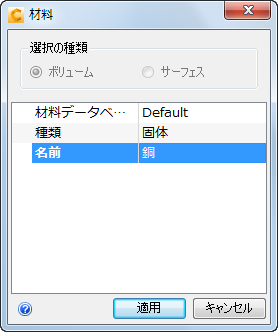

銅材料を作成するには:
Scenario 1 を右クリックします。[材料を追加]を選択します。
材料クイック編集ダイアログで、[種類] = [固体]に設定します。
[名前] = [銅]
[適用]をクリックします。

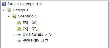

注: テンプレートは次のようになります。
