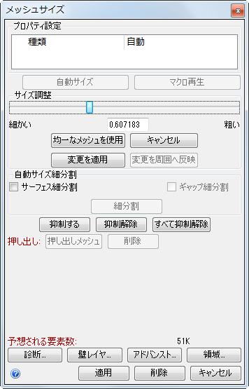

この手順では、自動メッシュサイズ機能を使用してメッシュ分布を割り当てます。その後、流れチャネルとポペット弁上のメッシュを細分割します。これを行うことで、メッシュを確実にモーション解析に適した状態にします。
次のいずれかの方法で、自動メッシュサイズを適用します:
パイプ壁を非表示にします。
流体ボリュームを選択する。
流体ボリュームを非表示にします。
ポペット弁を選択します。
メッシュ サイズを変更するには、次のいずれかを実行します。
サイズ調整スライダをおよそ 0.6 に移動します。
[変更を適用]をクリックします。
変更を周囲へ反映をクリックします。
