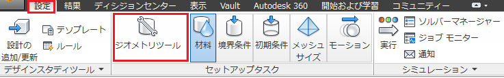

設定タブでジオメトリツールをクリックします。
ジオメトリ ツール
