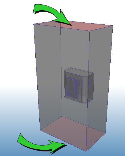

流入口および流出口への圧力境界条件の割り当て
設定タブで境界条件をクリックします。
[境界条件]アイコン
上面および下面の開口部を選択します。
流入口と流出口を選択
次のいずれかの方法で[境界条件]クイック編集ダイアログを開きます。
ツールバーからの編集
境界条件を編集
種類 = 圧力
[単位] = Pa[圧力] = 0
境界条件ダイアログ
[適用]をクリックします。
