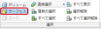

設定タブで選択モードをサーフェスに設定
[サーフェス]を選択
基板上の3つの接触面を選択します

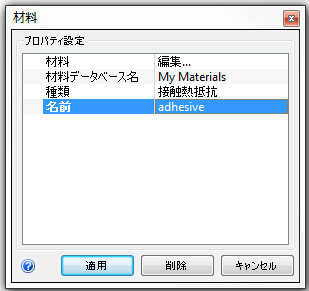

材料クイック編集ダイアログで、[種類] = [接触抵抗]に設定します。
[名前] = adhesive
材料ダイアログ
[適用]をクリックします。
