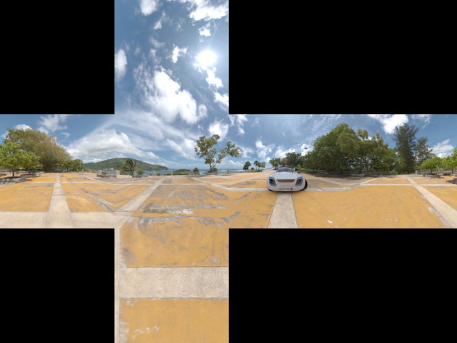

個別のイメージ(6 つの平面投影イメージ)
垂直交差
水平交差

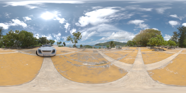

球状マップ
