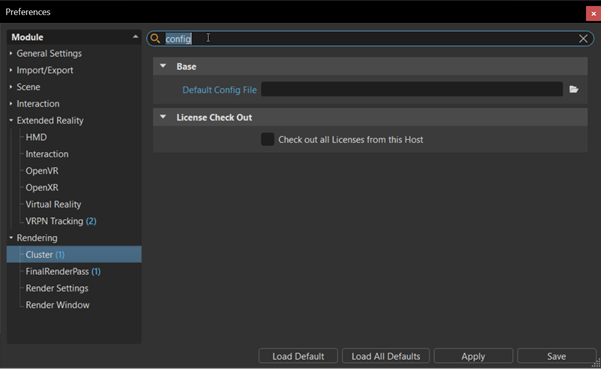

VRED の基本設定は、左側にある目次、右側にある検索バーと基本設定、および下部にあるボタンで構成されています。
左側にある目次は、6 つの主要なカテゴリに分類されています。
さまざまな基本設定の詳細については、このトピックの最後にあるリンクをクリックしてください。

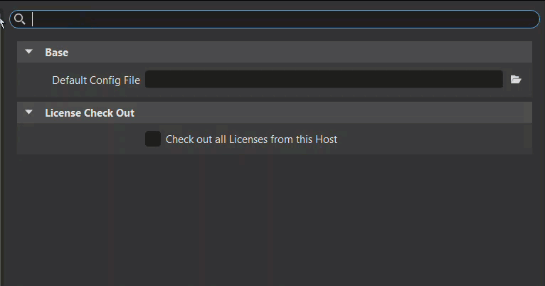

[基本設定]モジュールの上部にある[検索]フィールドを使用すると、特定の基本設定をすばやく、簡単に見つけることができます。
[検索]フィールドに 2 文字を入力すると、検索結果のリストが生成されます。各検索結果の一致する部分がハイライト表示されます。エントリをクリックしてモジュールの基本設定をロードすると、一致するオプションが青でハイライト表示されます。検索と一致するモジュールが 1 つだけの場合は、そのモジュールが表示されます。

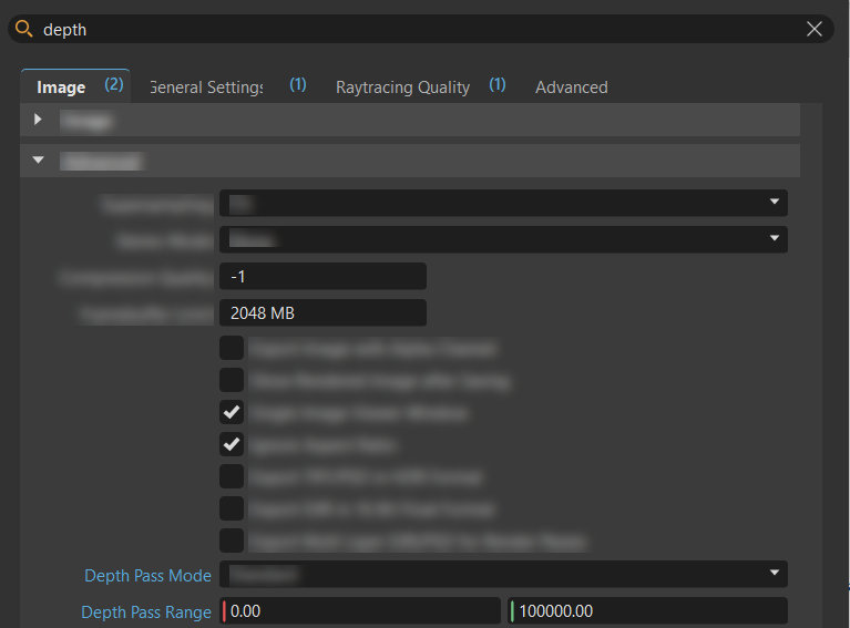

モジュールに複数のタブがある場合、タブ名の横に、一致の数が青でハイライト表示されます。
検索を実行すると、目次カテゴリが展開され、一致する検索が含まれているモジュールの横に検索ヒット数が表示されます。これらのモジュールの中の 1 つをクリックすると、右側のセクションにモジュールの基本設定が表示され、一致する内容が青色でハイライト表示されます。
ウィンドウの下部にある最初の 2 つのボタンは、特定の基本設定またはすべての基本設定を既定の状態にリセットします。残りの 2 つのボタンは、[基本設定]で行った変更を適用または保存する場合に使用します。これらの使用方法については、「基本設定を編集する」を参照してください。
