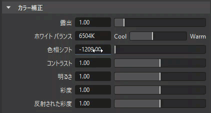

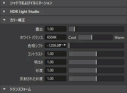

[マウスのスクロール ホイール値の変更を有効にする]: 有効(既定の状態)にすると、コンボ ボックス、スライダ、またはスピン ボックスでスクロール ホイールを使用した場合、データが変更されます。
ただし、この操作によって、スクロール ホイールの使用時に不要なデータ変更が行われる可能性があることに注意してください。
無効にすると、スクロール ホイールの使用時にコントロールまたはフィールドの値が変更されなくなります。
スクロール ホイールでスクロールされるのは、オプションのビューのみです。したがって、マテリアル プレビュー リストをスケールするスライダや、さまざまなツリーの展開/折り畳みを行うスライダなど、ビューのみを変更してシーンデータの変更を伴わないコントロールは、引き続きスクロール ホイールに反応します。
