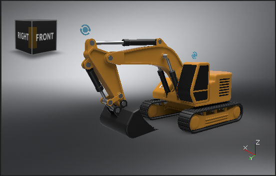

  • [カメラの可視化を表示]: レンダー ビューにカメラの表現が表示されます。
  • [ライトの可視化を表示]: レンダー ビューにライトの表現が表示されます。
  • [ジョイントのビジュアライゼーションを表示]: レンダー ビューにジョイントの表現が表示されます。
  • [ボリュームの可視化を表示]: レンダー ビューにボリュームの表現が表示されます。
