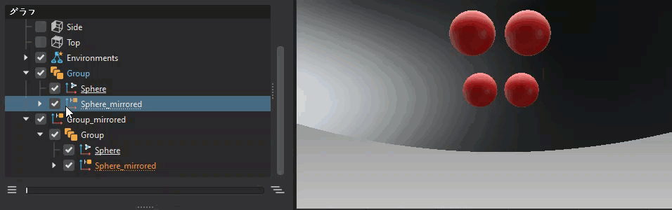

[クローンの表示設定を同期]: クローンの表示設定の同期のオン/オフを切り替え、クローンの表示設定が有効になっている場合は、確実に同期されるようにします。使用については、「 クローン 」を参照してください。
この機能を有効または無効にした後、[適用]をクリックし、[OK]をクリックするとその設定が機能するようになります。
有効にすると、元のオブジェクト ノードとは関係なく、クローン ノードの表示設定をオフにすることはできなくなります。
![有効化された[クローンの表示設定を同期]](../../images/SyncVisible_enabled.gif)

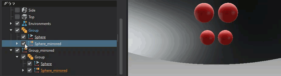

無効(既定の設定)にすると、元のオブジェクト ノードとは関係なく、クローン ノードの表示設定をオフにできるようになります。
![無効化された[クローンの表示設定を同期]](../../images/SyncVisible_disabled.gif)

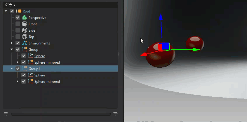

[トランスフォーム可能クローン ルート]: クローン ルートのトランスフォームのオンとオフを切り替えます。クローンを作成する前に、この値を設定する必要があります。使用については、「 クローン 」を参照してください。
有効(既定の設定)にすると、クローン ルートは元のオブジェクト ノードから独立してトランスフォーム(移動、スケール、回転)できるようになります。
![有効化された[トランスフォーム可能クローン ルート]](../../images/TranformCloneRoot_Enabled.gif)

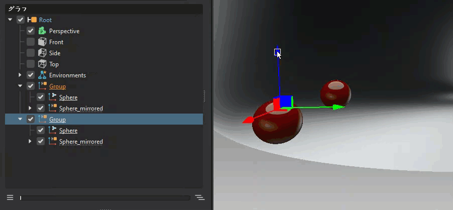

無効になっている場合、クローン ルート ノードを元のオブジェクト ノードと別にトランスフォームすることはできません。
![無効化された[トランスフォーム可能クローン ルート]](../../images/TranformCloneRoot_Disabled.gif)
